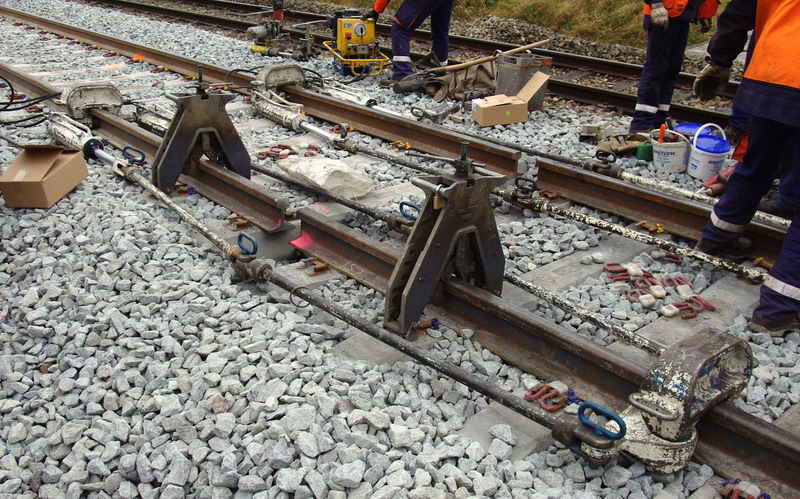

préparation pour le tronçonnage du rail avec une tronçonneuse de rails ultra légère Geismar MTZ entre deux chevalets Railtech

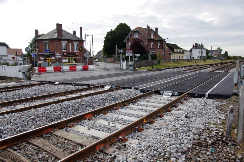

voici des photos du 15-10-2016 avec le PN 38 tout neuf à Ham/Eppeville (80) photos de Gtr Lefèvre

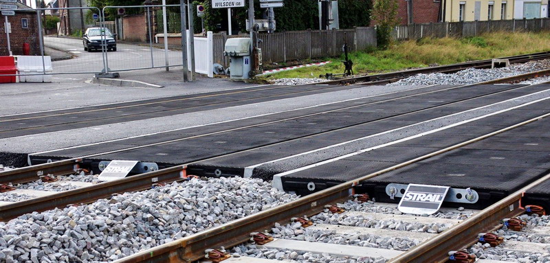

aujourd'hui reportage sur le montage des dalles STRAIL pour le PN 47 de Jussy (02) photos de Gtr Lefèvre le 17-10-2016
STRAIL– Les systèmes de passages à niveau permettent la traversée des piétons et des véhicules en toute sécurité, là où la chaussée rencontre le rail.
Par rapport aux autres types de construction de passages à niveau et de recouvrement de la voie, STRAIL présente notamment les avantages suivants: rentabilité grâce à la longévité et à la fiabilité de ses produits qui résistent aux sollicitations et aux conditions climatiques les plus diverses, la rapidité du montage et du démontage des systèmes qui se font sans longue interruption de trafic et sans utiliser de machine lourde, même après une longue période de non-utilisation p. ex. pour l’entretien méthodique de la voie.
Les systèmes STRAIL assurent la sécurité à tous les niveaux du rail et de la chaussée et ce, pour tous les usagers de la route, du conducteur de train aux routiers en passant par les cyclistes et les automobilistes sans oublier bien sûr les piétons et en allant bien au-delà des réglementations en matière de prévention des accidents.
A chaque croisement du rail et de la chaussée une étude et une production spécifique sont réalisées. Pour cela, on utilise des éléments provenant de cinq systèmes de base combinables, conformément aux besoins.
STRAIL, ce système haut de gamme convient aux passages à forte fréquentation et aux véhicules de toute catégorie
le lien http://www.strail.de/index.php?id=152&L=2

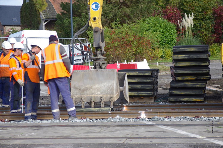

transport pour le montage des dalles STRAIL par la Pelle Case 788 PRR - CGG0212556 - ETF

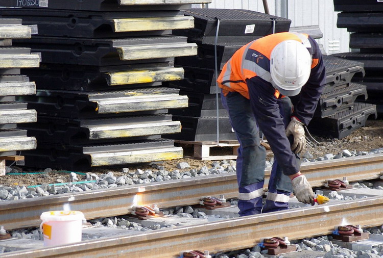

voici la préparation pour le montage des dalles STRAIL avec les vis de fixation

transport par la Pelle d'une dalle STRAIL et mise en place

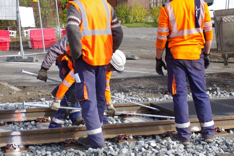

après la mise en place des dalles STRAIL il y a le boulonnage entre elles avec les grandes vis :D
