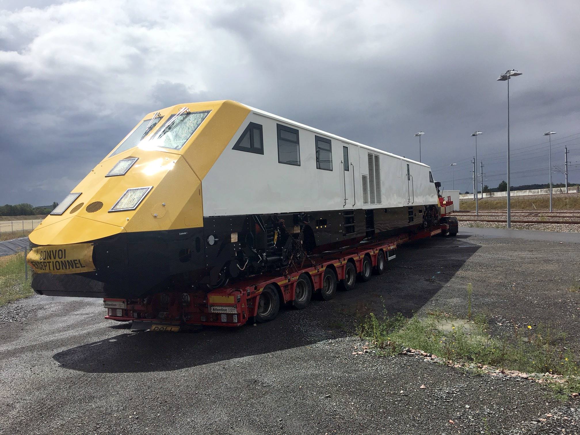

Voici quelques photos de l'arrivée du convoi routier sur la base MESEA de Maillé-Nouâtre. Le déchargement a été l'opération inverse de celle décrite brillamment par Bruno37 :incline:
Les prochaines concerneront les essais, lorsque le film de protection aura été enlevé du poste de conduite !
Cherchez l'erreur ! Le train franchit le PN... sur la route :-)
On devine la TVM, le GSM-R,....

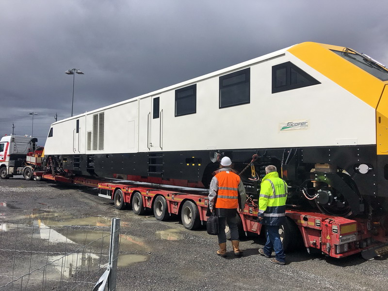

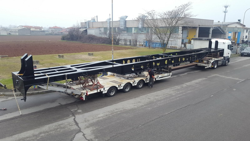

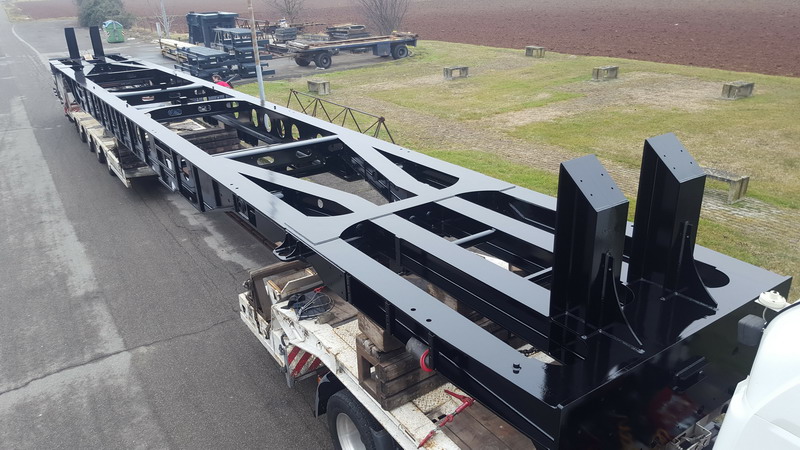

Un petit retour dans le passé pour notre BROOM avec le châssis sortant de l'atelier de construction le 13-02-2017
sur une remorque surbaissée télescopique pour l'atelier de la Socofer à Saint Pierre des Corps
photos de MESEA avec leur remerciement :D

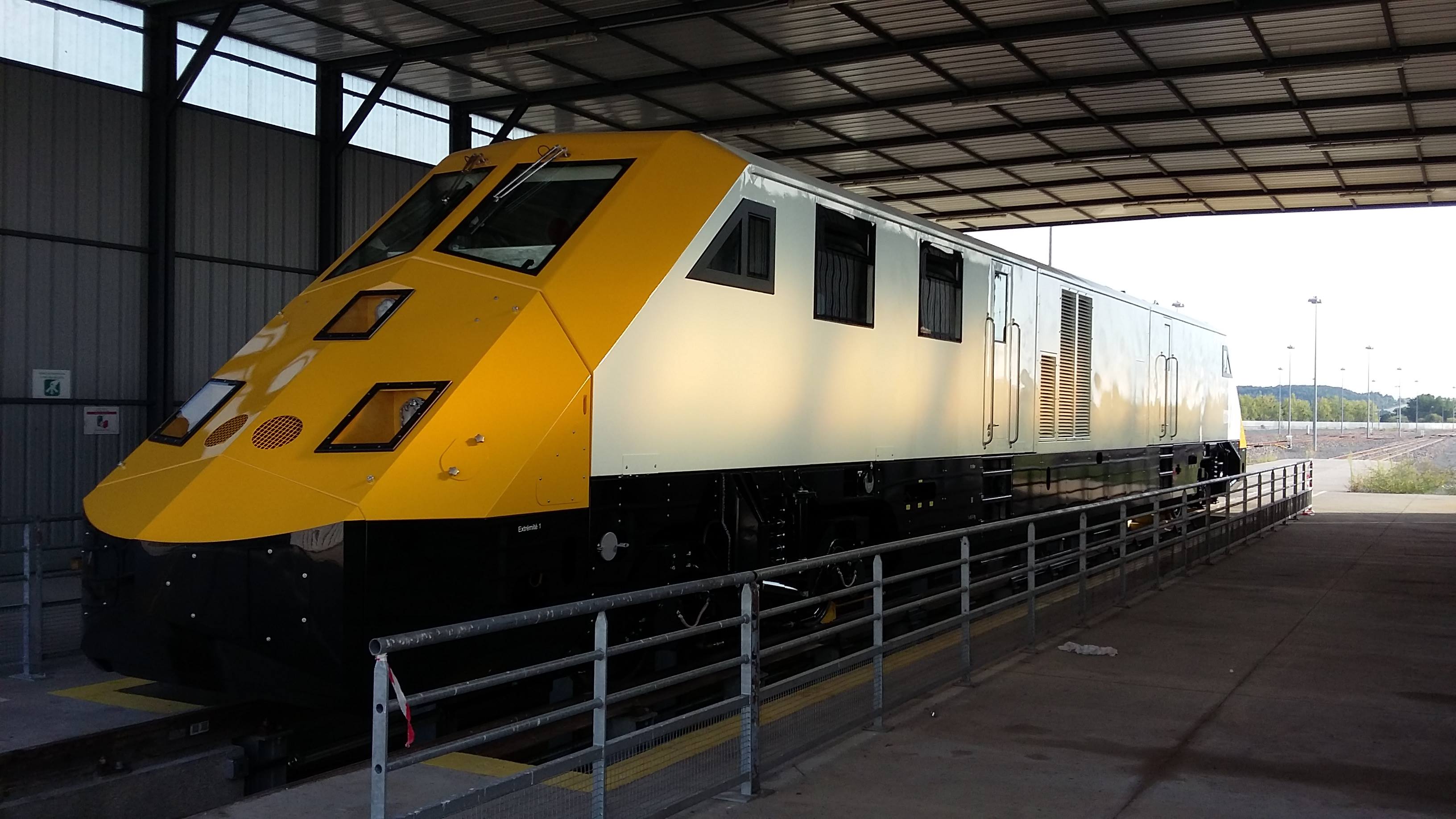

Voici des photos de BROOM prises ce jour sur la base maintenance de Maillé-Nouâtre. Je commence par les vues générales... je trouve qu'elle a belle allure !
L'avant tout caréné. L'attelage de secours est caché derrière le capotage de nez.

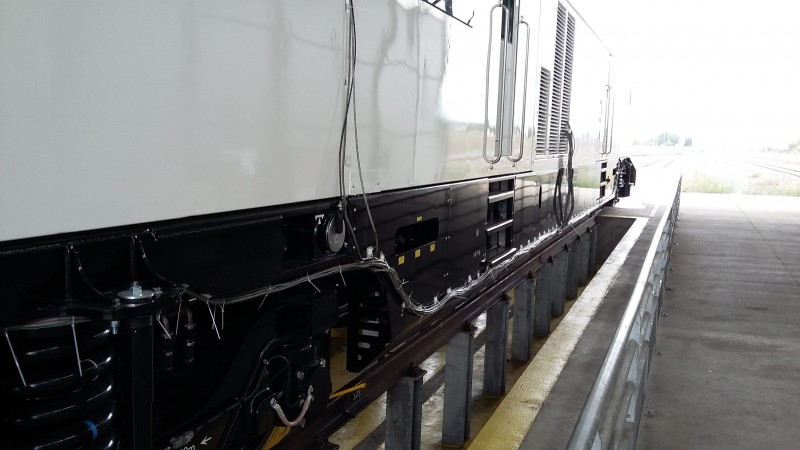

Messagepar Mekanodu16 » 24 Aoû 2017 21:58
Et pour finir deux photos prises sous caisse...et oui la maison ne recule sous aucun sacrifice. port du casque obligatoire ! :mdr106:
Frein électromagnétique. A côté le freinage traditionnel par sabots. Tout autour la boucle inductive d'aide au shuntage. Au final le boggie est bien encombré !

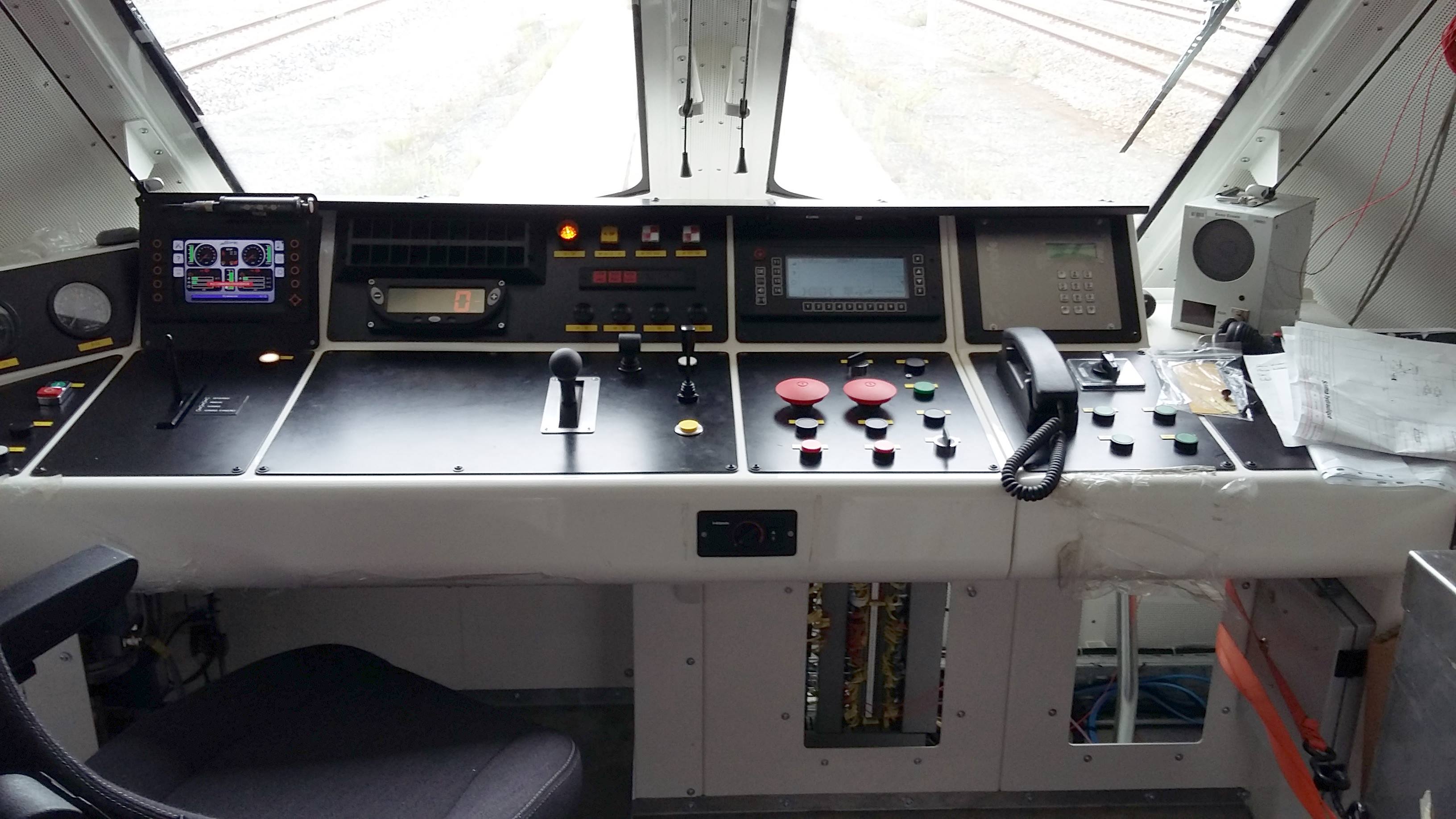

Et voici quelques autres photos et un joli 3D du pupitre...
La vue 3D du pupitre...
... et en réel.
L'antenne du système BaliseLlifeCheck d'ERTMS solutions pour surveiller le bon fonctionnement au sol des balises KVB et eurobalises ERTMS. C'est un système d'aide à la maintenance des installations fixes et non pas un équipement de sécurité (EQS) de la draisine.

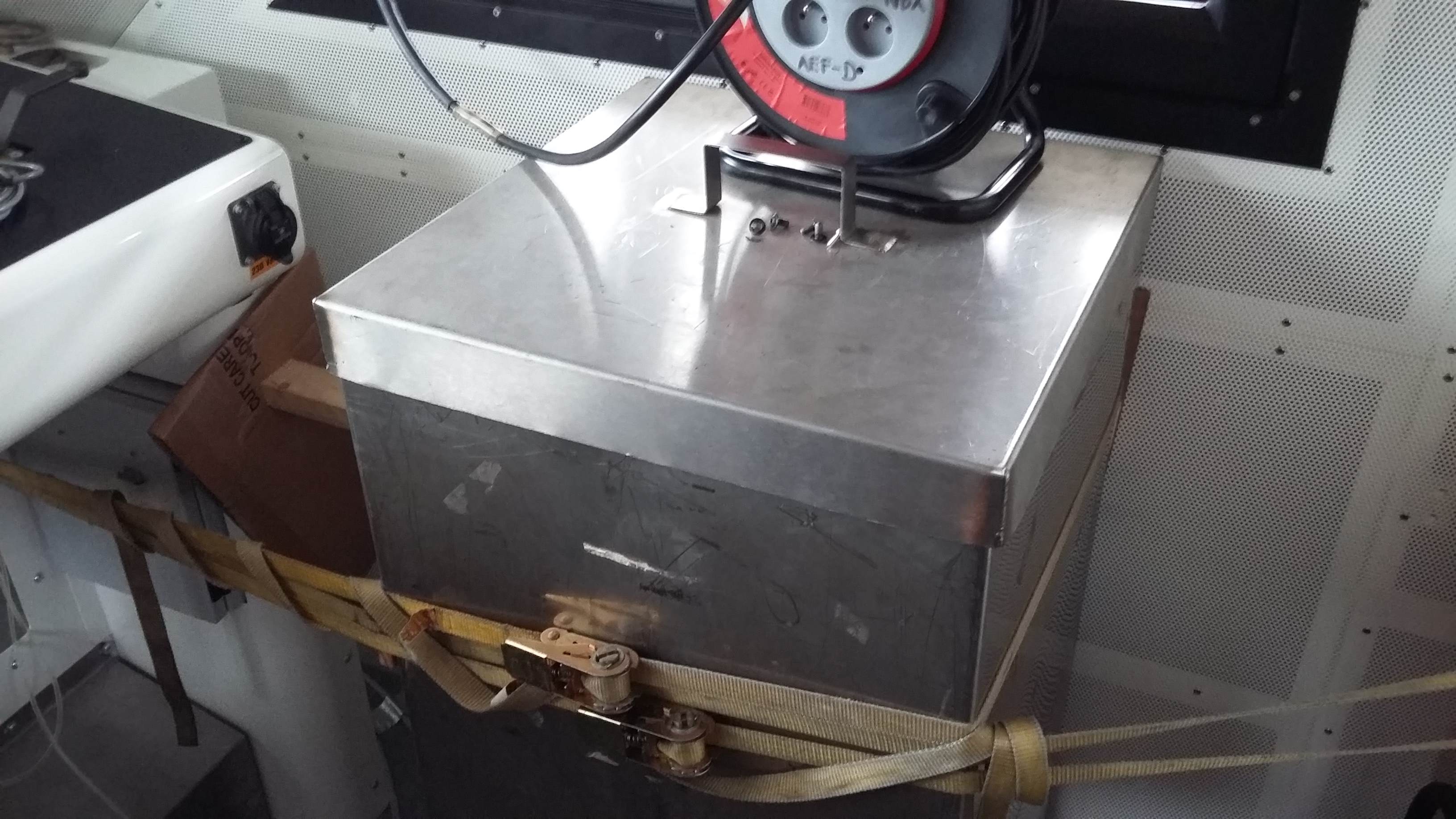

Et pour finir une vue d'une partie du matériel AEF embarqué pour les essais dans la "social cabine" et des câbles qui courent (mais uniquement d'un seul côté).

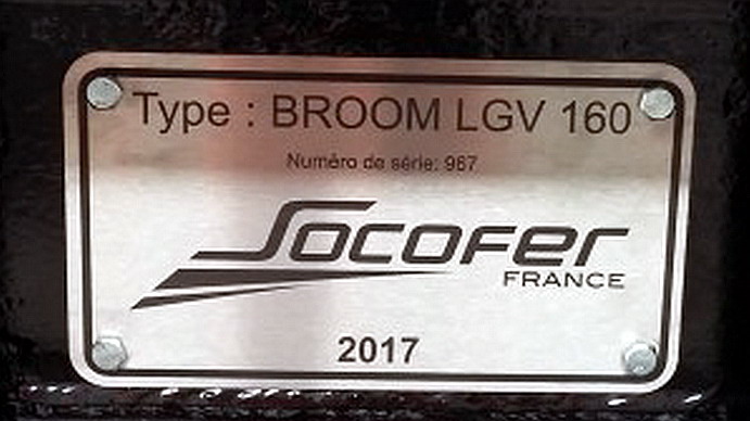

J'ai modifié le titre du sujet pour le BROOM 1 avec son n° de constructeur 967 car il a un deuxième BROOM 2
pour MESEA ce jour au départ de la SOCOFER

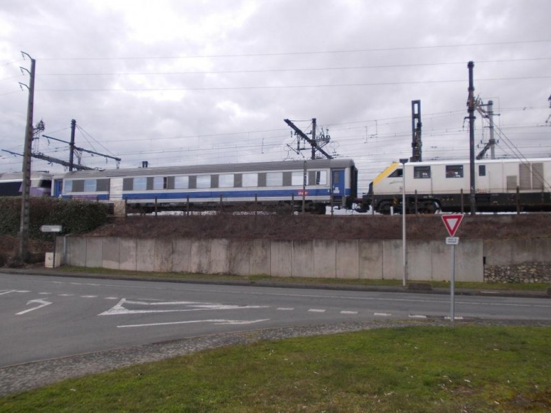

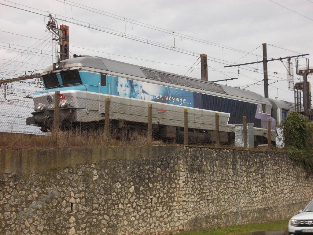

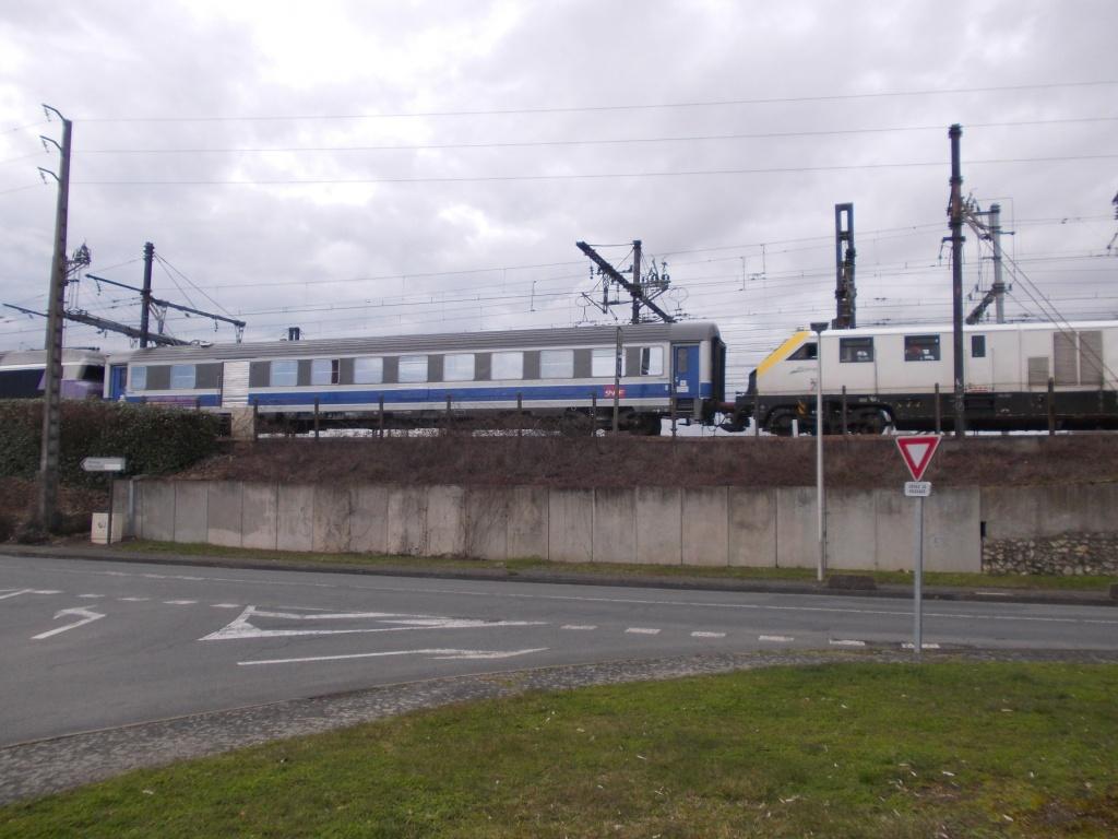

Draisine vu lundi à Sant-Pierre-des-Corps, tractée par la belle CC 72049 et derrière une Corail de l'AEF et en queue 3 fourgons.
BG
bgriard
Messages: 7
Inscription: 02 Sep 2017 08:20
Re: Draisine BROOM LGV 160 n°967 MESEA - LGV SEA Tours Borde
Messagepar Mekanodu16 » 10 Mar 2018 21:47
Bonjour Bgriard,
La draisine BROOM N°1 revenait de Brives après avoir passé des essais UIC518 (qualification des efforts du matériel roulant transmis à la voie) entre Brives et Montauban.
Pour ces essais, la draisine était en véhicule et intégrée au train d'essai AEF.
Elle est retournée sur la base MESEA de Maillé-Nouâtre pour aller effectuer les deux dernières semaines d'essai sur la LGV.
