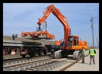

Messagepar Nounours » 13 Oct 2007 16:03
Aprés la pose de l'une des deux voies (Ilots, LRS et traverses) puis déchargement des LRS sur l'autre voie, cette pelle est utilisée pour poser entre 5 et 10 traverses à la fois.
Je dis cela de tête étant donné la qualité de la photo .... donc toutes infos complémentaires sont les bienvenues.

Messagepar Bruno PERES » 13 Oct 2007 18:18
Je pense que tu as raison. ETF utilise le même principe pour la mise en place des traverses sur la 2ème voie lors de la construction de voies nouvelles.
Aurais-tu par hasard la même photo, mais en plus grand ?

Messagepar Nounours » 19 Oct 2007 18:03
Je te vois venir :lol: :lol: (surement trés intéressé par la pelle) :lol: :lol: mais malheureusement c'est la seule photo à ma disposition ....

Messagepar Bruno PERES » 19 Oct 2007 18:41
Effectivement, intéressé par la pelle pour compléter ma doc :D On dirait une Poclain 115 (chercher dans la colonne de gauche) ou 125. Peut-être que MasterGone ou Pascal peut en savoir plus ?

Messagepar Nounours » 30 Oct 2007 14:24
j'ai retrouvé le nom de l'accessoire qui permet à la pelle de poser les traverses : un palonnier mais cela ne me dit toujours pas combien elle peut en poser en une seule opération ...
Mastergone peut être ???

Messagepar Bruno PERES » 30 Oct 2007 14:36
Salut,
A mon avis, il dépose l'ensemble en deux passes, une traverse sur deux la 1ère fois, le solde ensuite.

Messagepar MasterGone » 30 Oct 2007 14:37
C'est un palonnier 9 ou 12 traverses, faut que je vérifie ça. Et comme le dit Bruno, la pose se fait en deux fois, ce qui permet de faire automatiquement le travelage (bien qu'il soit ensuite vérifié)

Messagepar Bruno PERES » 30 Oct 2007 14:59
Salut MasterGone,
Si tu peux aussi nous dire quel est le type de pelle, ce serait sympa :wink: :D

Messagepar Florian Barraud » 07 Nov 2007 16:26
Hello, c'est une pelle Poclain de type 170 et une travelleuse

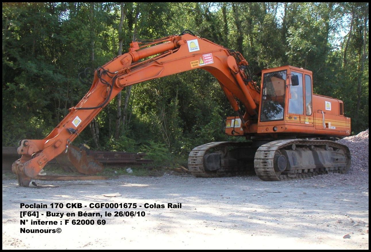

Messagepar Nounours » 26 Juin 2010 17:37
La revoici en 2010 sur le RVb Pau - Oloron
